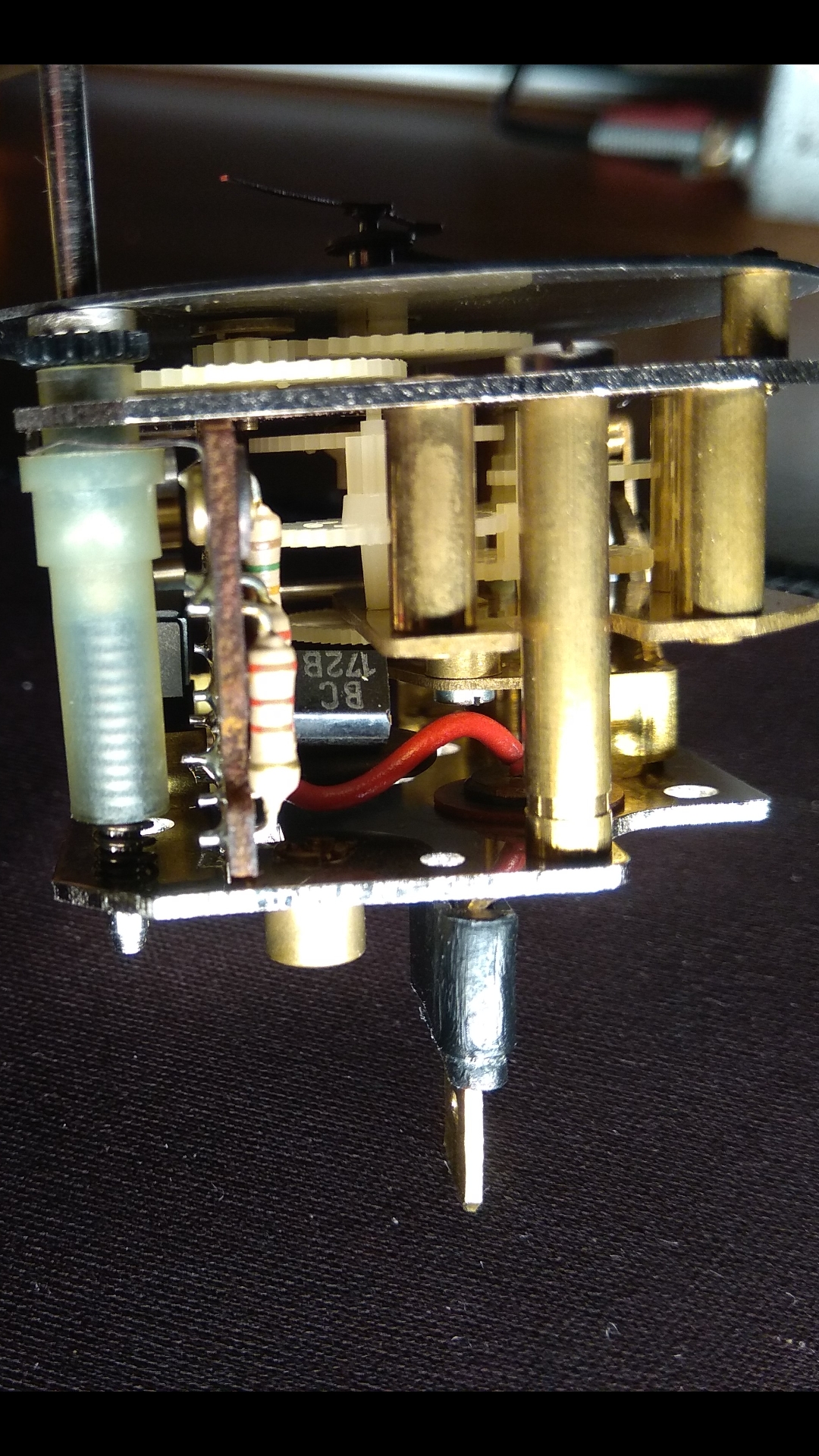

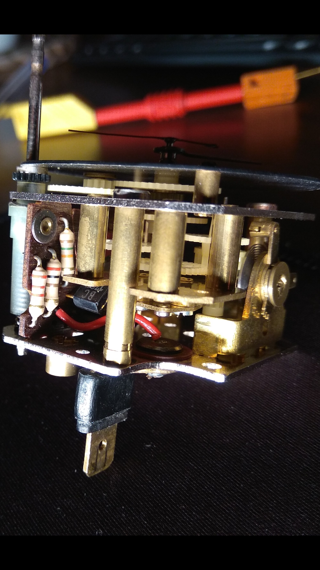

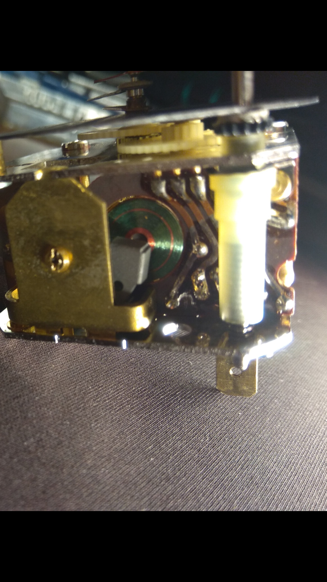

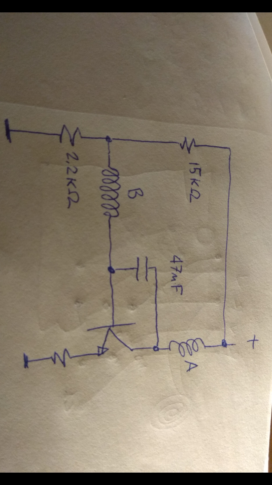

Sto cercando di riparare questo orologio da cruscotto. Credo che purtroppo il problema sia nei due induttori (concentrici)
Il circuito é quello sotto. Tutti i valori delle resistenze sono corretti, il condensatore misura 78nF. L'induttore B da aperto ai suoi capi, l'induttore A segna 800ohm.
Non c'é modo di recuperare questi orologi?
Ogni consiglio su cosa fare é super gradito!!

Oltre la bobina sarebbe meglio controllare anche la parte elettronica ovvero le resistenze il BC172b se non erro dovrebbe essere un transistor della CDIL e quello in basso a destra a vederlo sembrerebbe un Mosfet
le resistenze se non ho fatto male i calcoli dovrebbero essere
la 1° Rosso Rosso Rosso Oro =2,2 Koms tolleranza del 5%
la 2° Rosso Nero Marrone Oro = 200 Oms tolleranza %
la 3° e un po difficile decifrala a vederla sembrerebbe Marrone Verde Arancione Oro per un valore di 15 KOms tolleranza 5 %
Bisognerebbe vedere se le resistenze sono in serie o no ( se sono in serie c'è un valore in Oms di 17,4 KOms)

Resistenze e condensatore pare che siano già stati verificati...
Una controllata al transistor potrebbe essere utile ma il fatto che la bobina A risulti aperta non è molto rassicurante.

Grazie a tutti per i commenti, confermo che anche il transistor é a posto, credo proprio sia la bobina che da l'impulso, non quella che polarizza il transistor il problema.
Quella nel post citato é effettivamente la stessa identica bobina!
