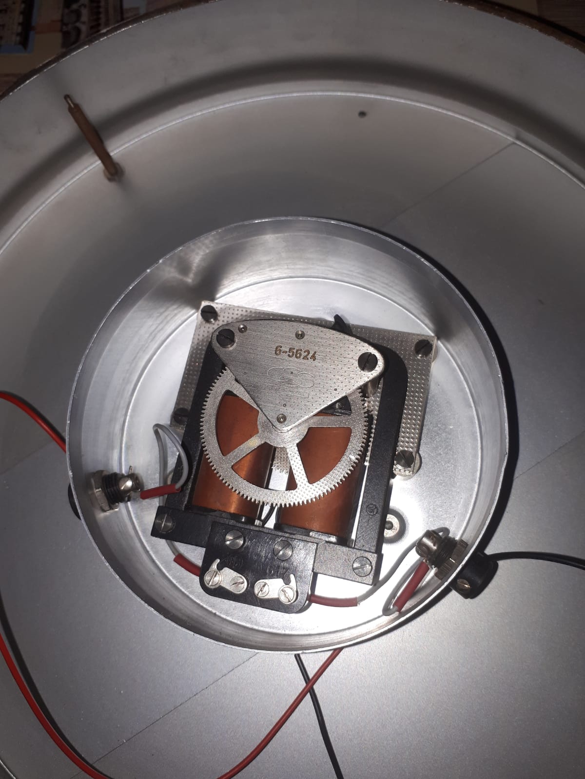

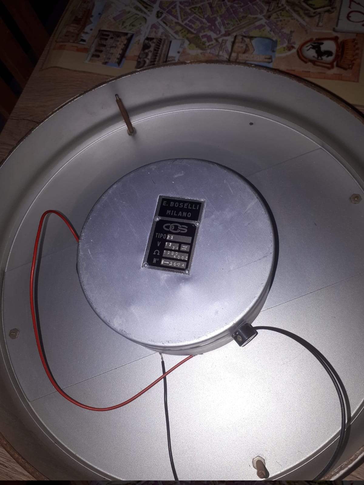

Ciao a tutti,
mi sono avvicinato da poco al mondo degli orologi elettromeccanici e tempo fa ad un mercatino ne ho acquistato uno.
Dopo averlo fatto funzionare mi sono accorto che la lancetta non sta sempre sulla linea dei minuti, ma alle volte si mette anche a metà tra due linee e che il perno delle lancette è piegato e quindi su metà quadrante le lancette toccano il quadrante e su metà stanno sollevate. Da qui la mia volontà di rimetterlo in sesto.
Volevo però chiedervi come si smontano le lancette ed è possibile che la linea dei minuti vada fuori asse perchè il perno delle lancette è storto?
Inoltre visto che la vernice dovrei riverniciarlo o tenerlo così, ed in caso ne vale la pena?
Grazia a tutti dell'aiuto,
Daniele.

Che impulsi dai ? magari è un 30 secondi .

Uso impulsi ogni minuto. Il fatto è che per un terzo di quadrante tiene i minuti precisi, mentre i restanti inizia a stararsi fino ad arrivare a mettersi a metà tra le due linee dei minuti.
Appena arrivo a casa faccio di un'ora di funzionamento accelerato e lo posto così mi spiego meglio

ho avuto lo stesso problema su uno di una coppia di orologi.
il problema era la sfera dei minuti non stretta bene e allo scatto avanzava quel poco
prova.

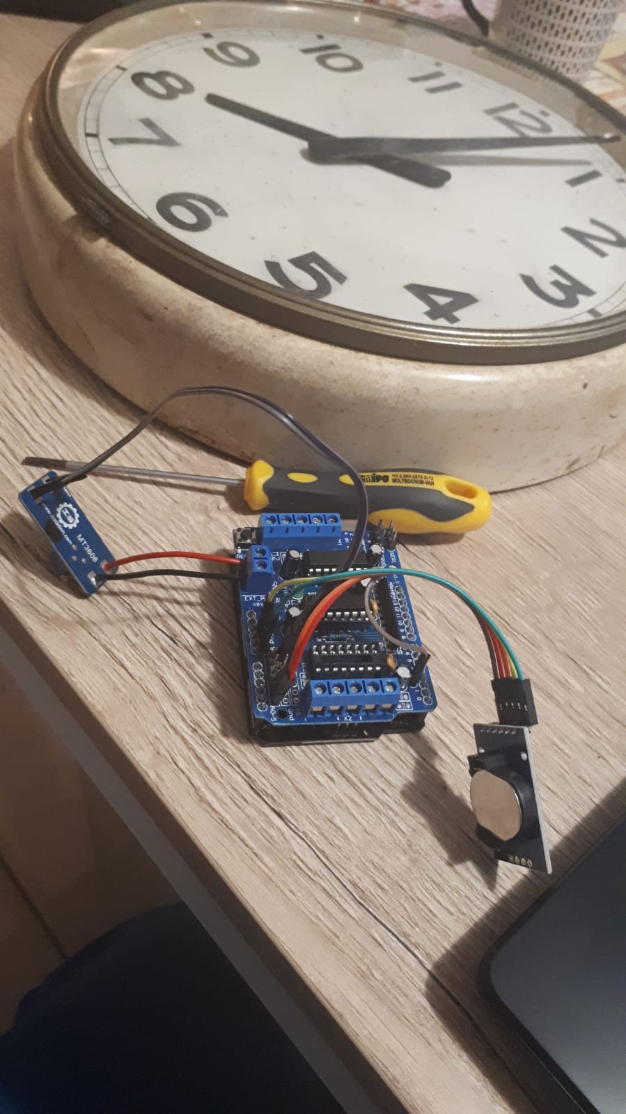

che scheda hai usato?

Grazie, proverò a controllare il sistema dei minuti, magari col tempo si è allentato qualcosa.
Come scheda mi sono auto-assemblato una scheda con arduino, un real time clock, una shield con il chip l293d per intertire la polarità e un power up per portare la tensione a 12v. E dato che non posso utilizzare un alimentatore ho implementato la libreria lowpower che tiene tutto spento tranne l'orologio esterno che sveglia l'arduino una volta al minuto, cambia l'ora e poi torna dormiente.
