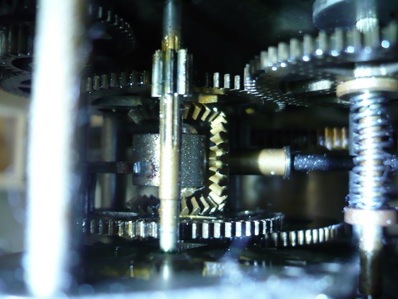

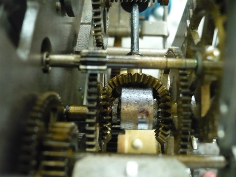

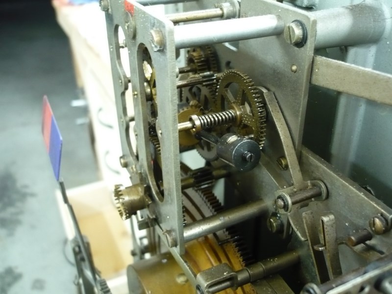

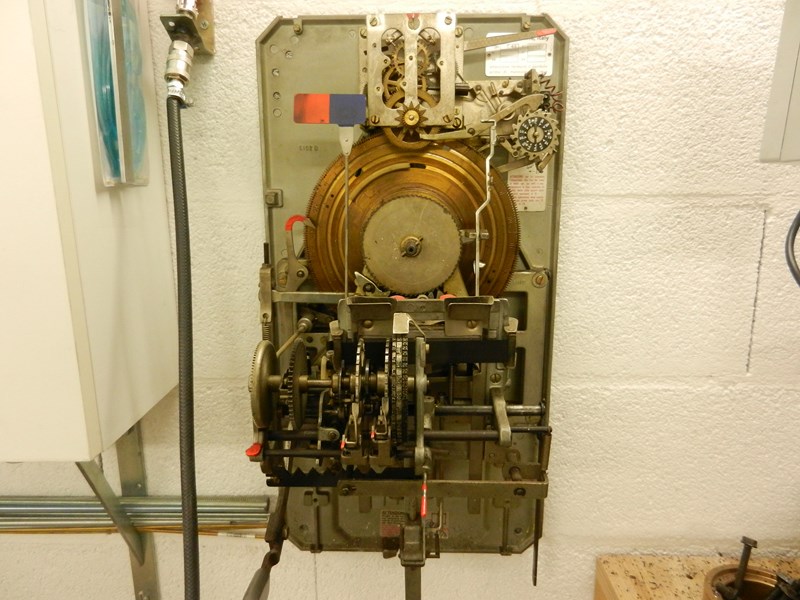

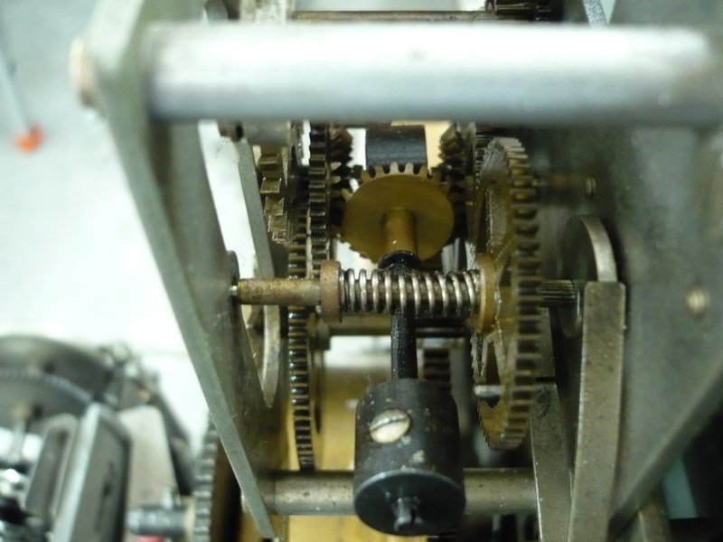

Mi è capitato per le mani questo timbra-cartellini che revisionerò non so quando.
La domanda che pongo (non avendone mai visto uno in carne ed ossa) è:
questo è un remontoire? Ssusate per sporcizia e qualità foto

Ciao vedo adesso la tua richiesta, rientro adesso nel forum dopo qualche mese di assenza.
Si è un Remontoire anche se come ho appena scritto in un altro trehed c'è un automatismo di carica della molla azionato dalla timbratura, altrimanti devi ruotare il grosso perno al centro che con la chiave originale è raggiungibile anche con la custodia chiusa. La chiave è semplicemente un tubo di ferro con due intagli all'estremita e una sbaretta dalla parte opposta.
Il tuo orologio ha anche il dispositivo che aziona la sirena agli orari selezionati avvitando dei pernetti appositi nei fori presenti sulla grande corona dentata.
Poi se hai bisogno di altro non hai che da chiedere.
Un saluto

Grazie per la conferma: sirena, ecco a cosa servono quei contatti elettrici
in un movimento totalmente meccanico!
