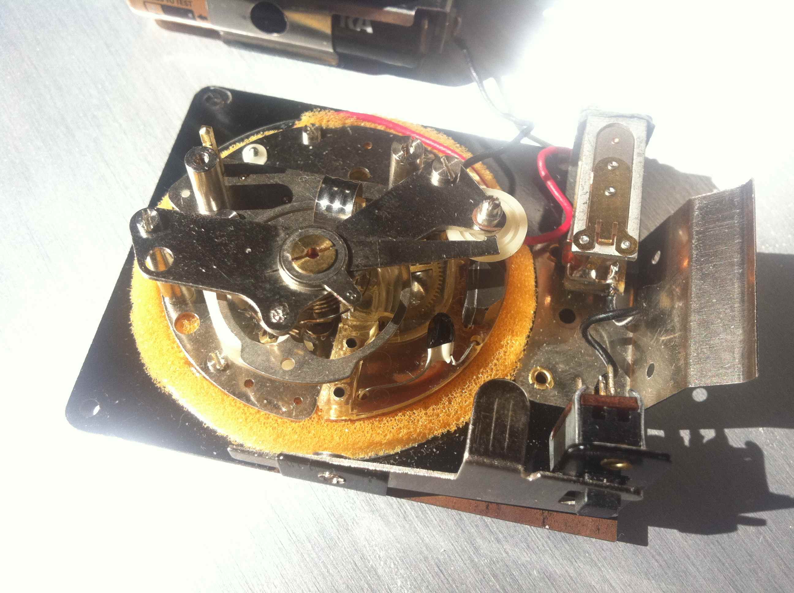

mi è capitato sottomano questa sveglia del 1971 della Ritz Italora, modello Pendolette, detta anche sandwich. Purtroppo non funzionante.
A vedere l'interno del movimento mi sembrano mancare i collegamenti elettrici. Qualcuno conosce questo orologio, e eventualmente potrebbe postare una foto dell'interno, o darmi una qualche dritta?
grazie mille.

l'orologio in questione non mi appartiene, mi è stato dato da un amico per la revisione, visto che non funziona. Ho accertato nel frattempo che la bobina è interrotta...

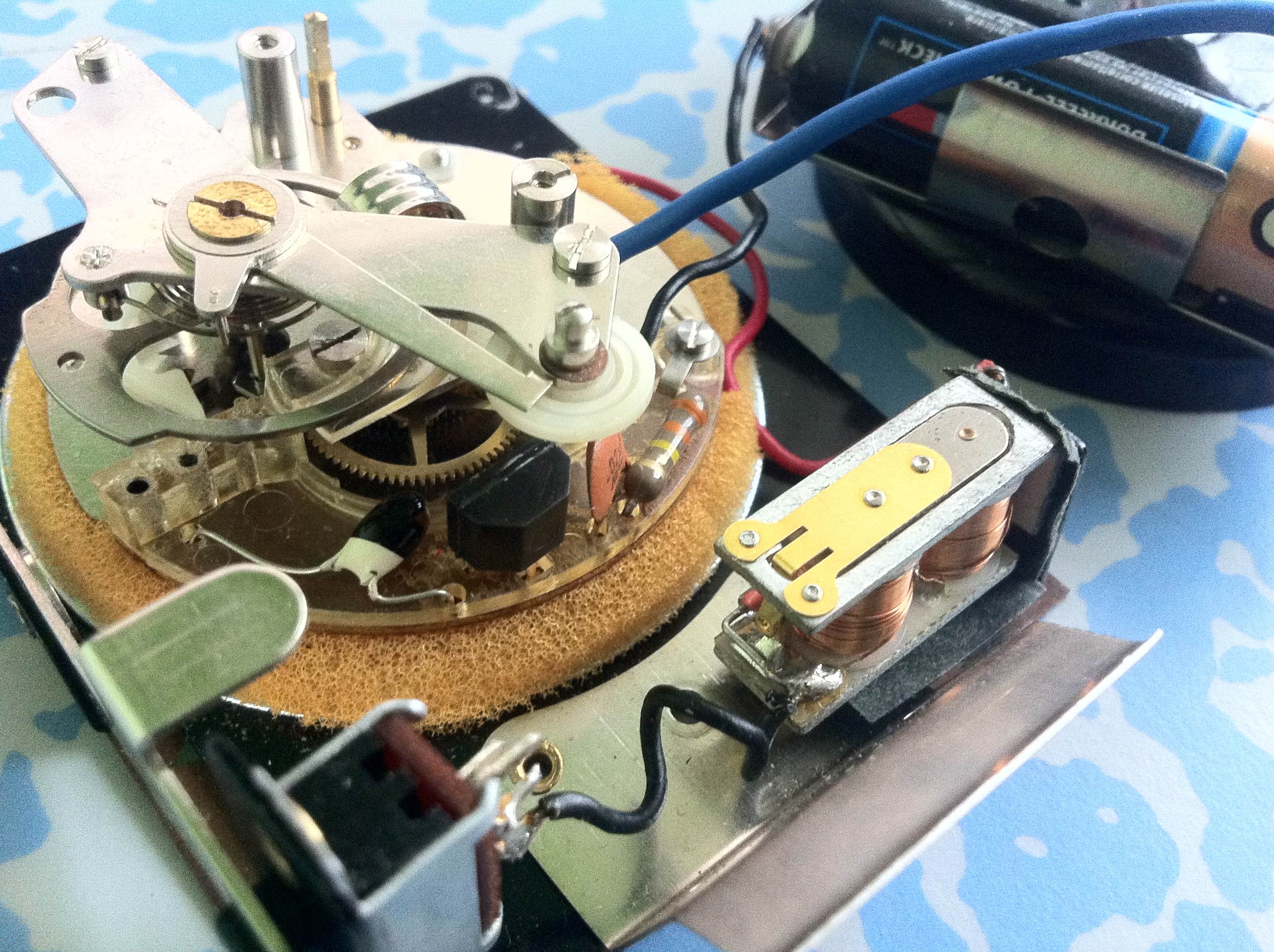

grazie alla disponibilità' di lazzo 85, che mi ha gentilmente donato un circuito di ricambio, l'orologio è ripartito alla grande.
Anche se l'andamento non mi sembra regolarissimo, noto delle discontinuità nell'andamento del bilanciere, che a volte sembra accelerare o rallentare, è normale?
mi chiedevo a tale proposito che funzione abbia la vite di ottone con la quale è fissato l'asse centrale del bilanciere ? (al centro sopra la molla, vedi foto più' in alto)

il bilanciere fa ruotare un piccolo ingranaggio a stella tramite un sottilissimo filo di acciaio.Spesso e volentieri questo ingranaggio rimane bloccato da sporco e/o attriti eccessivi con la conseguenza che il bilanciere oscilla a vuoto senza mettere in moto il meccanismo completo.Smonta tutto, pulisci e lubrifica a dovere.

allora hai un problema nel circuito. Hai controllato che non vada in corto ? noti del surriscaldamento quando metti la pila? sappi che il coperchio del movimento fa da massa, quindi a orologio aperto dovresti appoggiarlo a una parte metallica del movimento per chiudere il circuito. Misura se hai 1,5 Volt all'uscita del circuito.....
