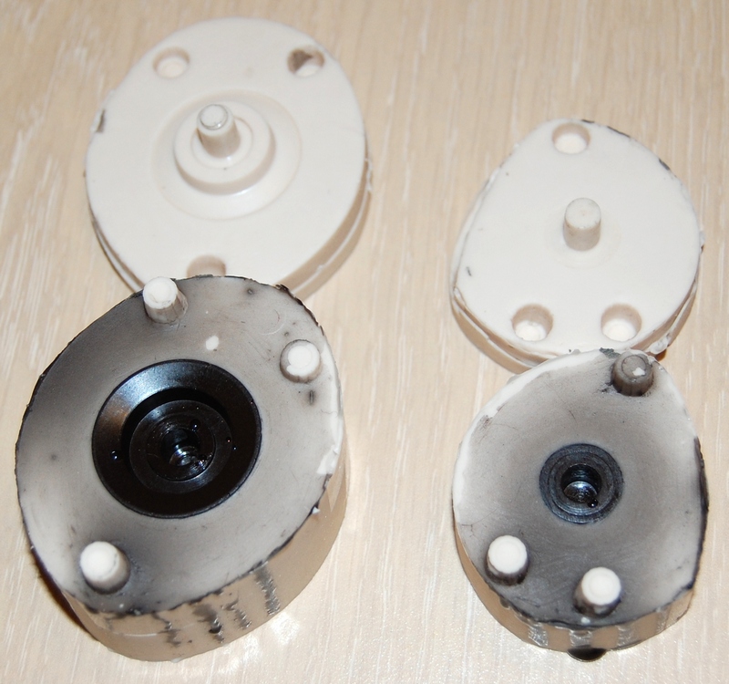

Finalmente dopo un paio di giorni ecco finalmente pronti i nostri stampi.
DSC_0703.JPG [ 210.11 KiB | Osservato 3969 volte ]
Togliere gli orginali dallo stampo non è un problema in quanto la gomma una volta catalizzata non aderisce a i materiali.

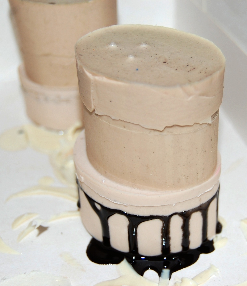

Coliamo quindi la resina negli stampi (cercando di non provocare troppe bolle d'aria).
DSC_0730.JPG [ 183.83 KiB | Osservato 3969 volte ]
Aspettiamo ancora 15-20 minuti e chiudiamo gli stampi, mettendo magari sopra un piccolo peso. Anche se questo non è necessario.
DSC_0733.JPG [ 302.3 KiB | Osservato 3969 volte ]
Domani sera finalmente le nostre manopole saranno pronte... :grin: :grin:

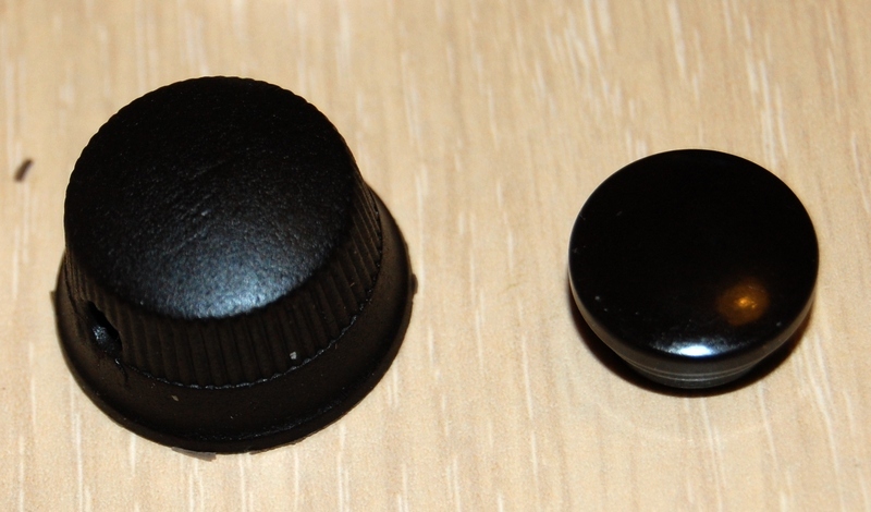

Finalmente ci siamo; finalmente abbiamo riprodotto i nostri pezzi. Togliendo la parte superiore dello stampo si vede che un sottile strato di resina resta fra le due parti dello stampo. Dato l'esiguo spessore si tolgie senza nessun problema.
DSC_0760.JPG [ 292.43 KiB | Osservato 3938 volte ]
Si vede che qualche bollicina d'aria è rimasta sulla parte superiore del pezzo riprodotto. Non creano comunque problemi estetici (perché è la parte posteriore della manopola) e nemmeno dei problemi funzionali. Per ridurre questo effetto probabilmente bisognerebbe far catalizzare la resina in un ambiente sotto pressione. Non ho però mai fatto prove in tal senso.
Le bolle potrebbero anche essere dovute ad un leggero ritiro del materiale (anche se in realtà questo tipo di resina non dovrebbe avere ritiro). Ho notato che ritardando la chiusura della resina nello stampo (aspettando il limite dei 50 minuti del pot-life, e anche oltre) le bollicine si riducono.
DSC_0762.JPG [ 220.29 KiB | Osservato 3938 volte ]
Come si vede, la parte superiore delle manopole risulta perfetta (c'è ancora qualche sbavatura di resina nella parte inferiore, ma si toglie facilmente).
Le manopole sono quasi pronte, manca solo la filettatura per inserire il grano. In realtà se il foro con la filettatura non è troppo profondo la gomma riesce a penetrare sino in fondo e a riprodurre perfettamente anche la filettatura. In questo caso invece non è arrivata fino in fondo e quindi è necessario completare il foro con un trapano e passandoci dopo una filiera. Comunque questa è una operazione che preferisco fare dopo almeno una settimana per dar tempo alla resina di indurire completamente.
In questo caso abbiamo riprodotto oggetti di colore uniforme. Spesso capita di dover riprodurre oggetti maculati. In questo caso si preparano più colori di resina. Cioè oltre a preparare il colore base (ad esempio 10 grammi di resina), si preparano anche uno o due colori diversi (corrispondenti al/ai colori delle screziature). Non vado mai oltre i due colori oltre quello base. Di questi colori basta prepararne un grammo per ciascuno.
Prima di colare la resina base nello stampo vado a "sporcarlo" con uno o due pennellini in modo da creare le screziature.
Ecco alcuni esempi di manopole riprodotte anche con questa tecnica.
DSC_9548.JPG [ 240.45 KiB | Osservato 3938 volte ]
Nella foto, per ogni gruppo c'è una manopola originale e le altre riprodotte. Le tre coppie sulla destra e le cinque in basso sono state riprodotte con questo metodo.
La riproduzione permette anche di correggere il viraggio di alcuni colori dovuto all'invecchiamento. Ad esempio il colore verde con la luce cambia colore ossidandosi. Riproducendole ho imitato il verde della parte inferiore delle manopola originale (dove il colore non era ossidato).
