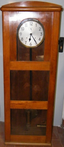

Salve a tutti
è da diversi anni ho questo orologio lasciato fermo ma appena presa un po' di carica ha subito ripreso a funzionare.
Allora mi avevano detto che proveniva da una stazione FS ed era stato dismesso.
Non riporta nessun marchio,il mobile è alto circa 150 cm.
Qualcuno sa' chi è il fabbricante e i collegamenti elettrici(staccati all'epoca e adesso chi si ricorda)?

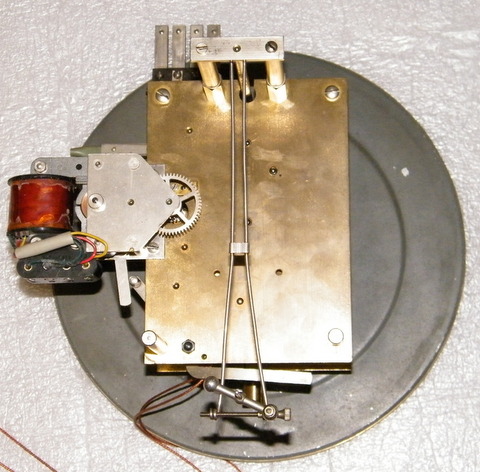

Quanti collegamenti ci sono?
Credo che interessano solo quelli per far funzionare l'orologio.
Fai una foto ravvicinata della bobina, dovrebbe andare con i 220 volt.

Non conosco nello specifico questo pendolo.
A vederlo sembra un classico pendolo elettrico regolatore solo tempo,del periodo,prima degli anni 80 fine 1970 qundo sono incominciati ad andare in pensione,Questa come data ultima,ma è antecedente.
Monta molti particolari simili ai regolatori OES
penso che nel periodo in cui sono stati costruti vi forrsero fornitori comuni.
Il motorino ad esempio è simile al Boselli Solarie e OES avevano tutti lo stesso sistema.
Non ti posso essere di aiuto per darti dei dati,da ricerca e datazione.
mentre per i collegamenti è piuttosto semplice.
Il motorino è di tipo sincrono ed è sempre sotto tensione.
Il fermo è dato da una leva ed un freno con finale in cuoio,che per frizione a fine carica,blocca il motorino,semplicemente pressando il rotore.
Quindi basta seguire i fili del motorino.
Dalla fotografia si vedono quattro morsetti.
Perchè vi è un cambiatensione,dovrebbero essere scritti sul motornio
Per il 220 sono i due estremi,laterali.
Puoi provare con un tester,la resistenza più alta è quella a 220.
Comunque se non trovi indicazioni,dopo la misura e trovato la più alta resistenza di avvolgimento ,lo colleghi con accortezza al 220,se vedi che scalda scolleghi immeddiatamente.
per una frazione di minuto,non danneggi nulla,nel caso fosse un bassatensione,che è comunque alternata.
Ma quelli a 12-24-48 volts erano molto rari e con coloraziono differenti.
Quello mi sembra il classico
0 - 125 - 160 - 220 Tensioni tipiche in Europa in quel periodo
Se non sono stato chiaro richiedi.
Un salutone
Ps dimenticavo ATTENTO le normative nel periodo non sono le attuali,tutti i contatti,sono scoperti e se non ci fai attenzione ti becchi una bella scossa.
