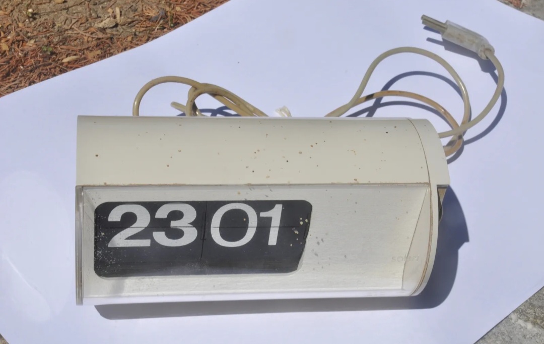

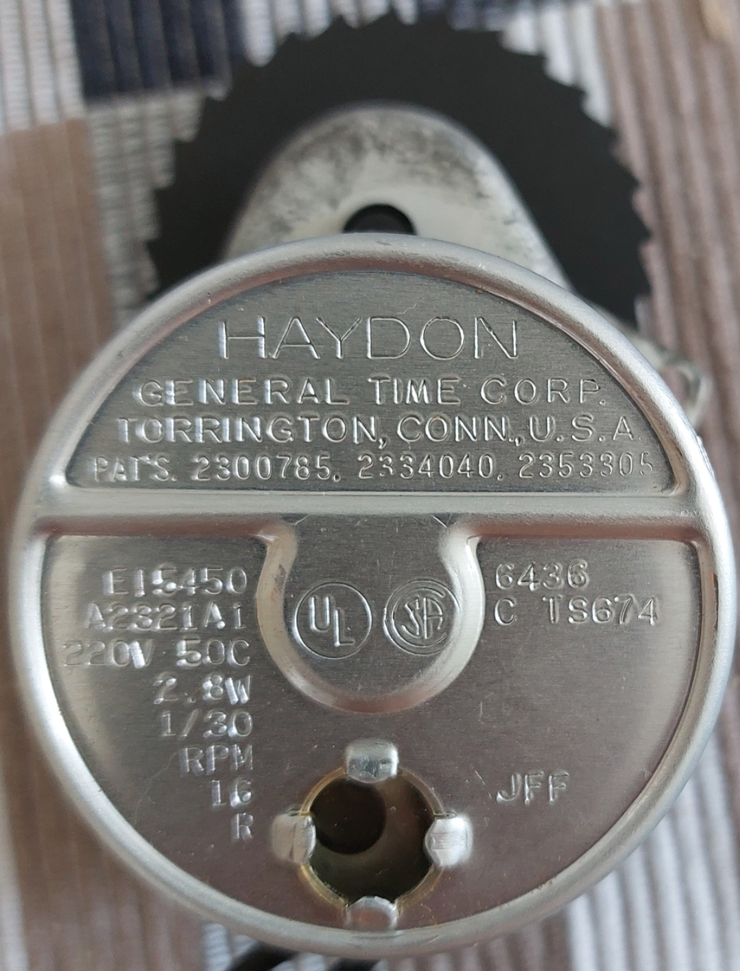

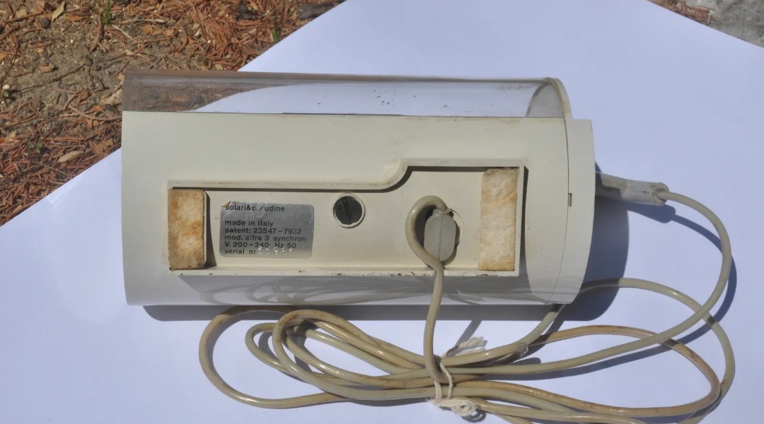

Buongiorno, mi chiamo Daniele (di Gallarate pröv Varese) e Possiedo da poco un CIFRA 3 con problemi di funzionamento... Certe volte va ma spessissimo si blocca... Come se non avesse la forza di far scattare le palette, e fa un rumore di ingranaggi bloccati, monta motore generàl time e vedo dal vetrino ispezione che gira sempre. Prima di procedere con una pulizia e lubrificazione chiedo a voi un paio di dritte.

Ciao Daniele, benvenuto!
Purtroppo da come descrivi il problema sembrerebbe che il treno di ingranaggi all'interno del motoriduttore sia compromesso.
Per esserne certi è necessario smontarlo e dissaldare la piastra inferiore del riduttore.
Ne abbiamo già parlato in passato più volte.

La regola vuole che si debba smontare tutto, lavare, controllare che non ci siano parti troppo usurate, rimontare e lubrificare, questo anche durante il rimontaggio (solo sui perni).
Per il lavaggio delle parti metalliche puoi usare Ti-Bi un prodotto appositamente realizzato per questo scopo (o similari).
In alternativa va bene anche la benzina rettificata o in extrema ratio lo Chanteclair...
Usa pure lo Chanteclair sulle parti di plastica.
Ricordati di asciugare bene il tutto.
Per la lubrificazione dei perni metallici va bene olio di vasellina che puoi rendere più o meno denso con il relativo grasso di vasellina.
Se vuoi dei prodotti professionali (e costosi) c'è la linea Moebius per pendole o orologi da tavolo.
Consulta le numerose pagine scritte sui forum di Orologiko relative alla lubrificazione.
Ricorda sempre che gli ingranaggi in plastica non devono essere lubrificati se non con prodotti a base siliconica altrimenti assisterai al loro dissolvimento in breve tempo.
