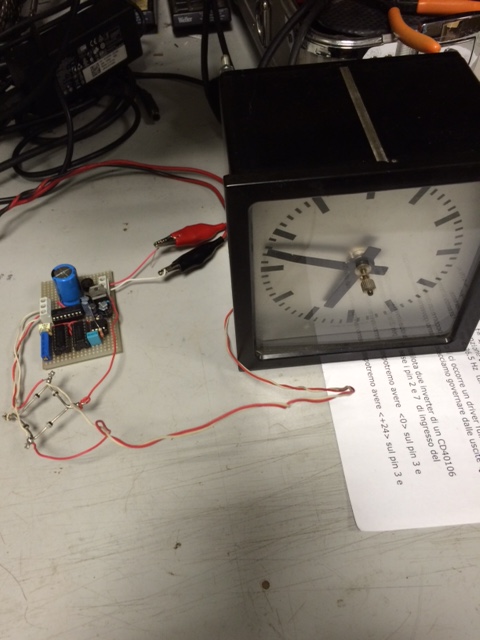

Buona sera a tutti, oggi ho completato la realizzazione della scheda pilota proposta in questo autorevole forum, ho trovato la realizzazione semplice e la scheda funziona egregiamente.
Un grazie a tutti coloro che collaborano al presente forum.
Pasquale
