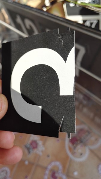

Mi hanno appena consegnato un CIFRA 120 più relativo datario... Non è il primo che mi capita ed i problemi meccanici ed elettronici che aveva li ho risolti velocemente... Ho però un problema abbastanza complicato da risolvere: i cartellini della ruota minuti sono quasi tutti rotti.
Questo il difetto:
IMG_20161209_135654.jpg [ 67.24 KiB | Osservato 2280 volte ]
Esiste un sistema per ripararli in maniera decente?
Ho provato con una puntina di attack ma non dura nulla e sopratutto se "sbavi" rovino l'estetica del cartellino...
Ci sono esperienze simili che mi posso dare qualche consiglio?

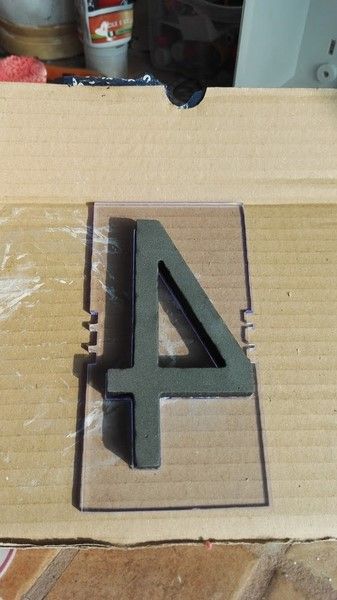

Ho pensato di realizzare dei veri e propri tamponi da inchiostrare per poi imprimere il numero sulla paletta. Realizzare il tampone è stato relativamente semplice ho avuto (ed ho!) problemi sulla scelta del tampone:
Immagine Immagine
Girando in alcuni forum ho letto che molti utenti hanno usato con successo il FOAM e su questo ho fatto cadere la mia scelta... però forse complice la superfice su cui tamponare (la paletta) o la vernice utilizzata (acrilica, facile da rimuovere in queste fasi di prova) ho ottenuto dei pessimi risultati.
Io penso che il FOAM è troppo "compatto" e tamponando sulla plastica tende a sbavare, increspare... Avete un suggerimento?

Allora per dovere di cronaca... questo è come viene la "tamponatura" con il FOAM... (ignorate le sbavature, quello che fa schifo è dentro il numero!!!)
:frown: :frown: :frown: :frown: :frown: :frown: :frown:
Ho provato a fare delle tamponatura con diversi materiali spugnosi ed uno mi da speranza... appena possibile vi do notizie!!

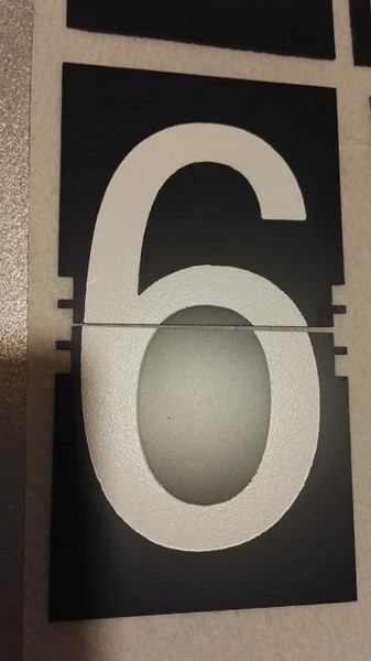

Questo il mio risultato

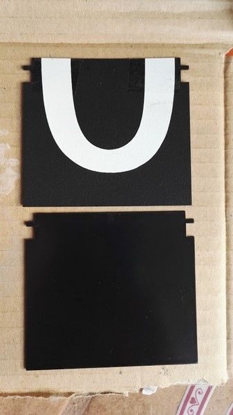

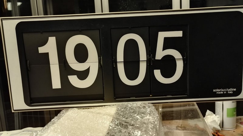

Ho provato anche con la "spugnatura" del colore utilizzando i tamponi sostituendo la spugna al foam (vedi post precedenti)... Si ottiene un risultato simile allo spray utilizzando meno colore però ci vuole più tempo (4 passate con relativi tempi d'asciugatura per un colore uniforme) e mano ferma.
Preparando gli sencil dei numeri (io li ho fatti con la stampante laser ma ideale è il plotter da taglio) si creano delle mascherine perfette e con due passate di spray (forse troppe! devo calibrare meglio) si ottiene un risultato globalmente accettabile (ho cambiano solo le palette dei minuti da 0 a 9). Ringrazio per il suggerimento!!!
Ora se riuscissi a trovare la plastica con lo stesso colore (è nera ma non troppo, è bucciata ma non troppo, opaca ma non troppo), riuscirei a ricreare palette quasi identiche all'originale :krank:
Adesso procedo con il lavoro e preparo le maschere di tutte le palette così da averle tutte uguali.
