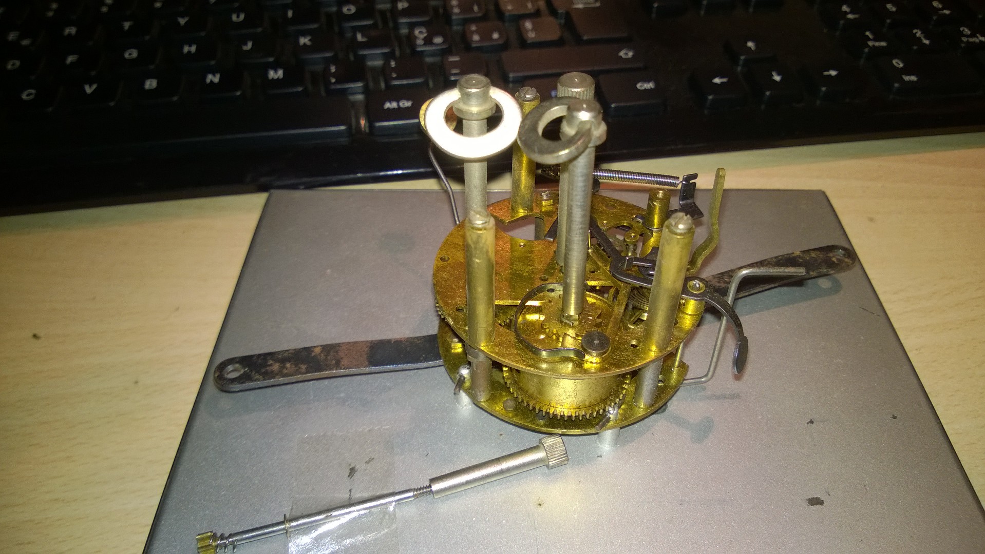

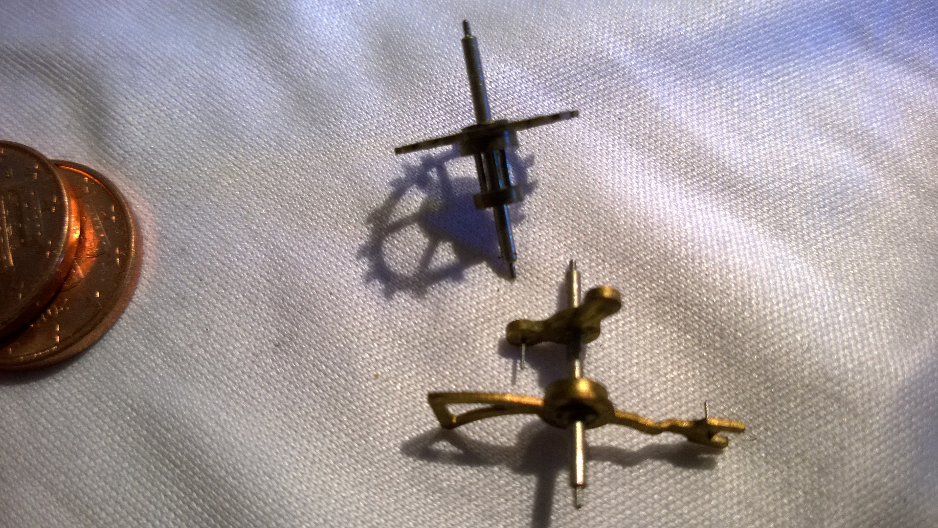

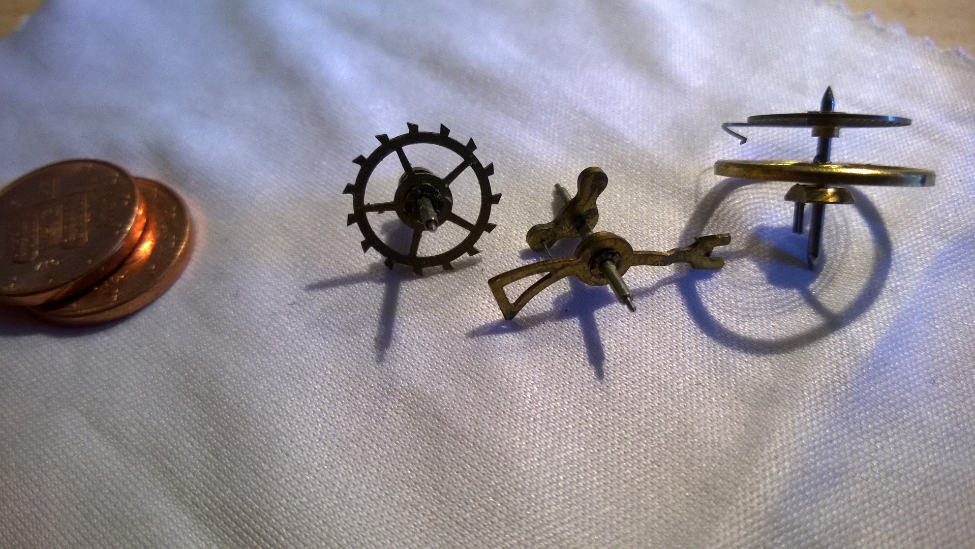

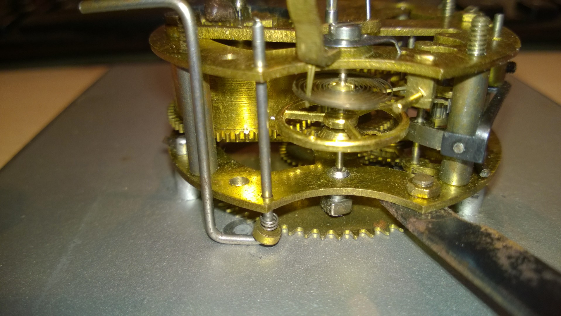

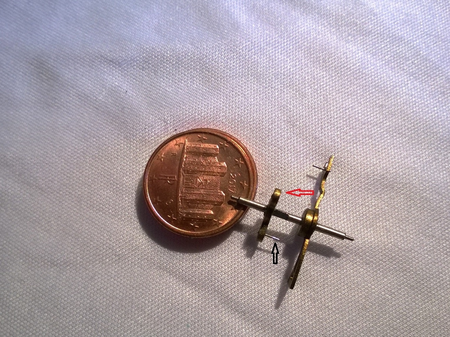

Ora ho un problema con una sveglia vintage, per intenderci di quelle che richiedevano la monetina per la ricarica (ora disattivata) il problema sta nello scappamento, infatti dopo la carica le lancette girano veloci e si scarica.
Si è rotto un piolino dell'ancora che insiste sulla ruota dentata per cui gira fino in fondo senza oscillare.
Ovviamente non è riparabile spero di poter reperire il particolare rotto con uno a posto.
Qualcuno mi può aiutare? :frown:
Allego foto esplicative
Grazie sin d'ora

Ciao Guido, il pezzo è riparabile benissimo, non ti affliggere, basta staccare il moncone e inserire una spina nuova di acciaio armonico. Però se non hai gli strumenti e se non sei pratico basta chiedere ad un orologiaio, te lo farà lui!
Edoardo
