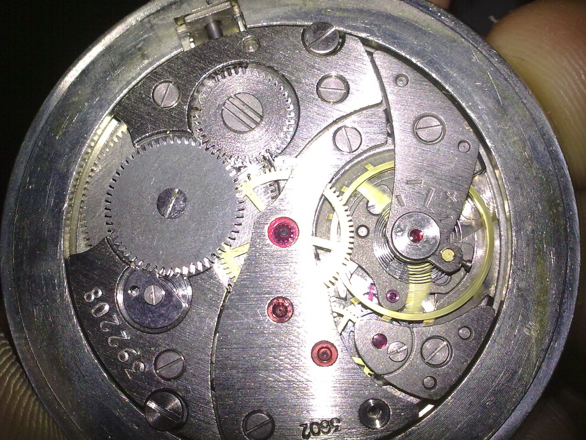

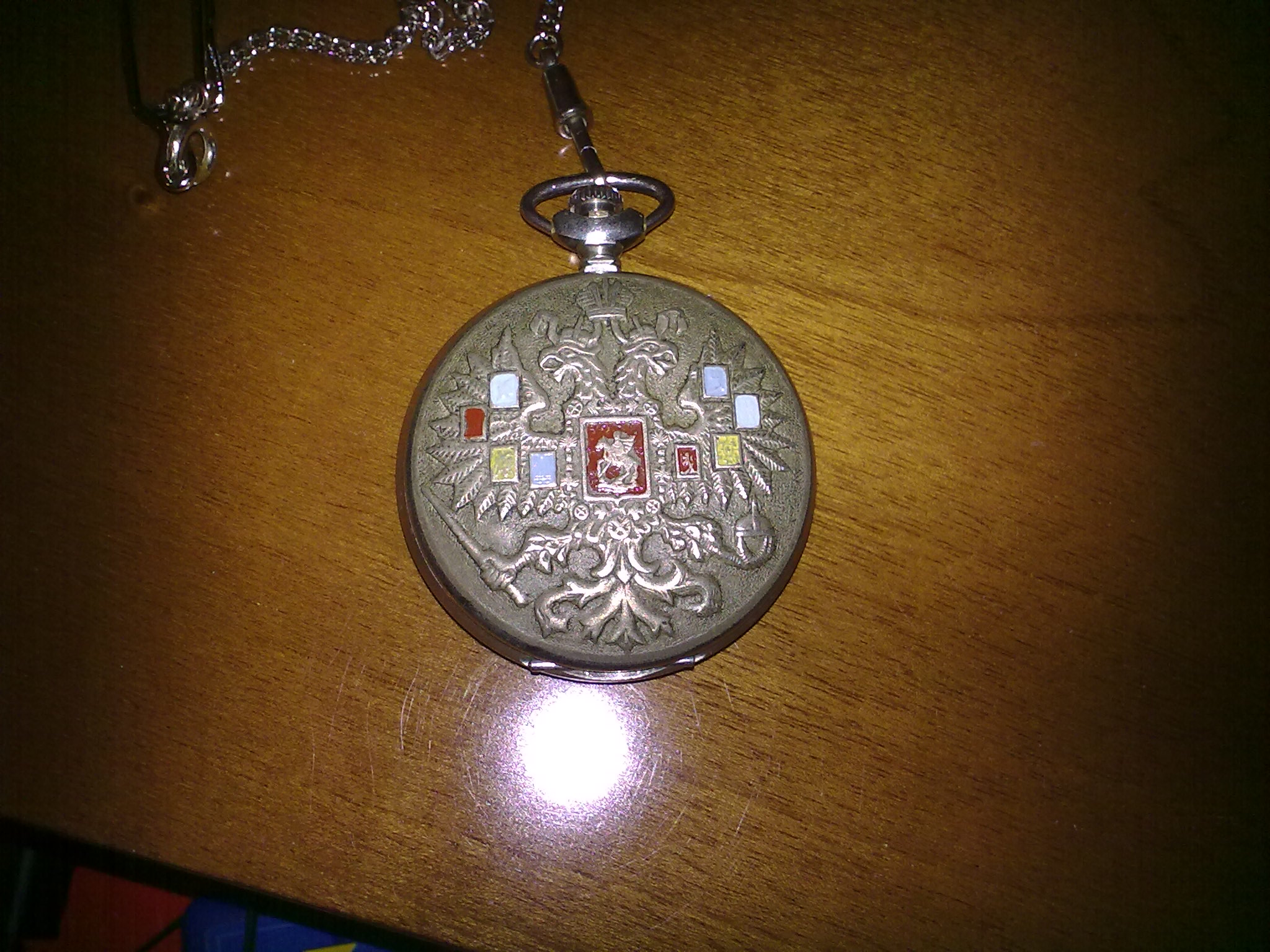

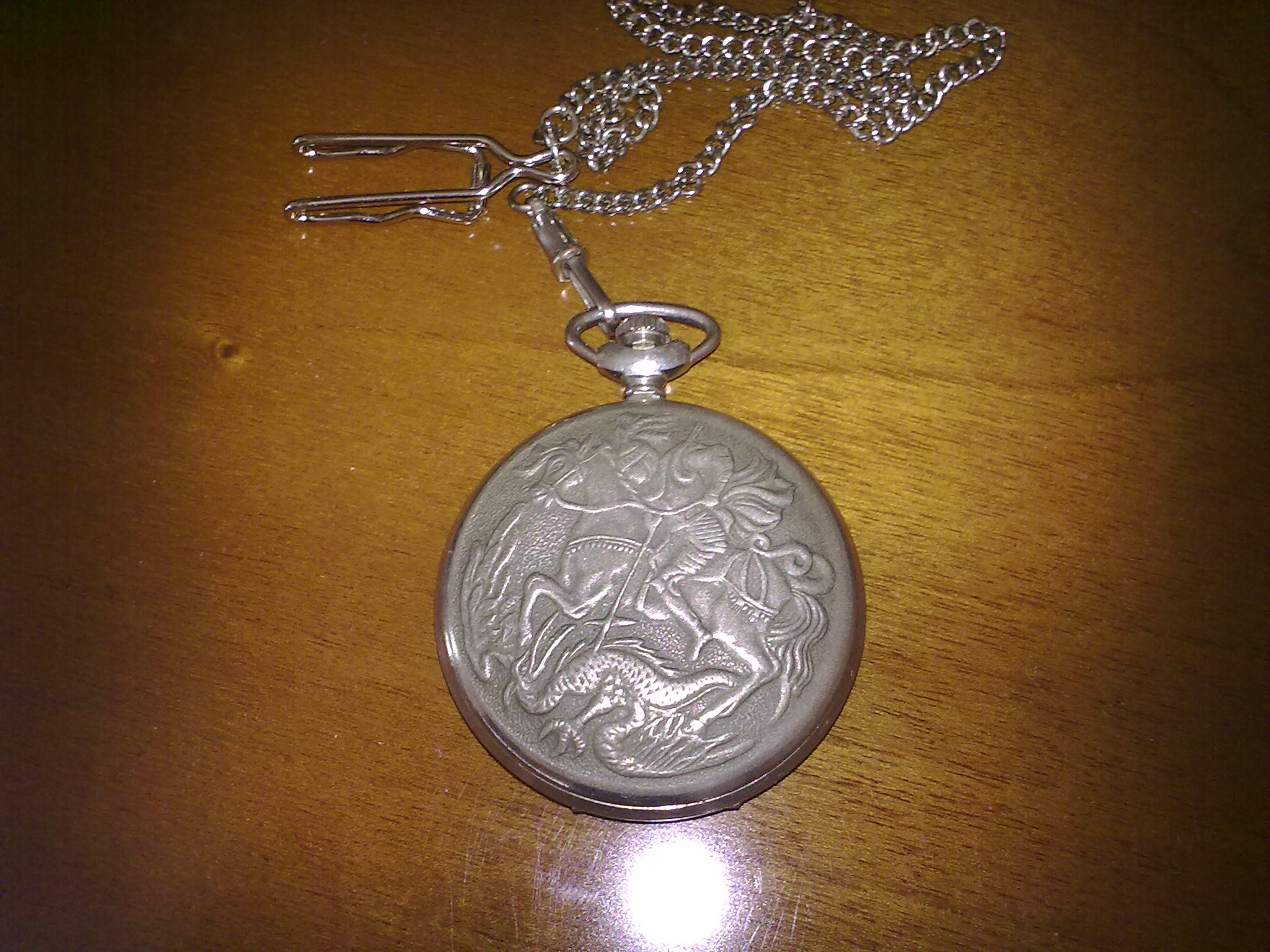

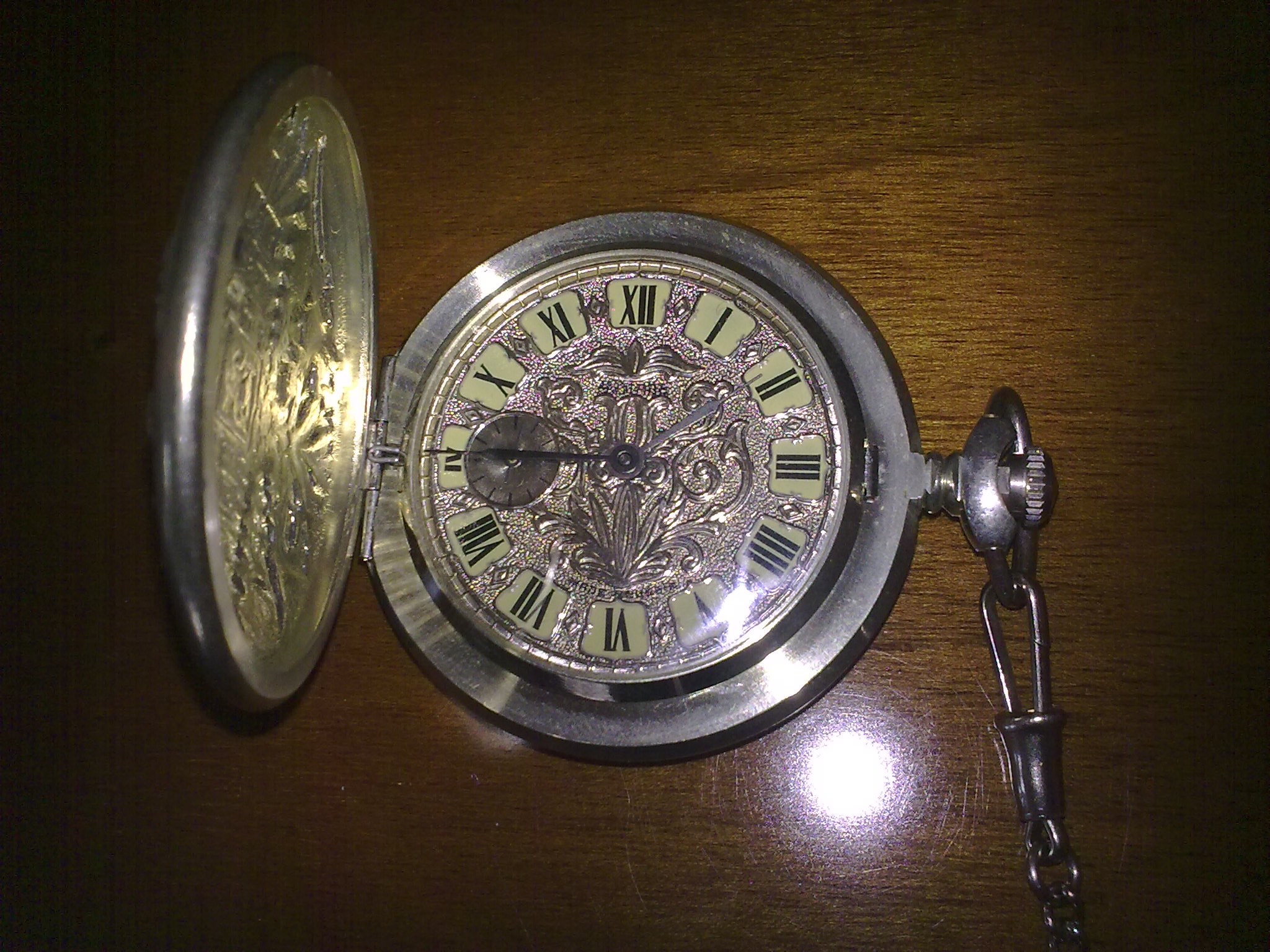

Ecco il mio tasca che ho da poco acquistato,ne sono fiero e mi piace molto anche se non raro o d'epoca,anche se ogni giorno rimane indietro di 5 minuti circa,magari qualcuno saprà dirmi se si può rimediare a ciò...

Per la cronaca il movimento non è "economico" , scappamento ad ancora con leve in rubino, ruote su rubini, spirale breguet...., tutte cosette da leccarsi i baffi :smile:

Benvenuto fra noi . Dopo il controllo visivo della foto ho notato che sul ponte del bilanciere ti manca la racchetta per la regolazione del tempo ... Ecco perche' ti ritarda...ma non e' un problema . E' reperibile. Chi cerca trova ....

grazie mille a tutti per il benvenuto,accidenti non si perde tempo;-)già mi trovo bene!
grazie anche per i consigli,e per aver valorizzato il mio cipollone.
ora cercheremoil pezzo mancante per farlo tornare in forma(e in orario specialmente eh eh )...
